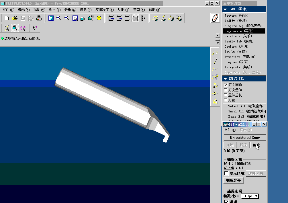

在实际工作中,有时会遇到不同的零件都有相似的要求,例如要加工一个槽,槽径、槽宽、圆角都不相同,需要不同的刀具加工,以前绘制图纸时需要画很多张图,但使用PROE程序设计的方法,会大大提高工作效率,具体如下:
[ 本帖最后由 HHSBGZXC2003 于 2010-8-20 09:11 编辑 ]

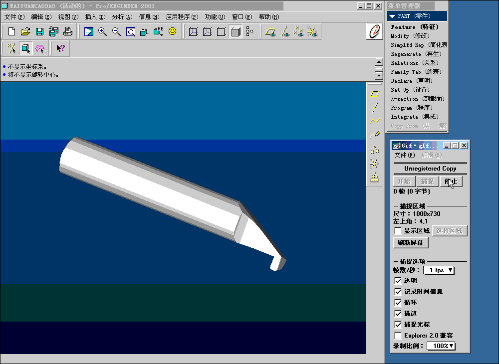

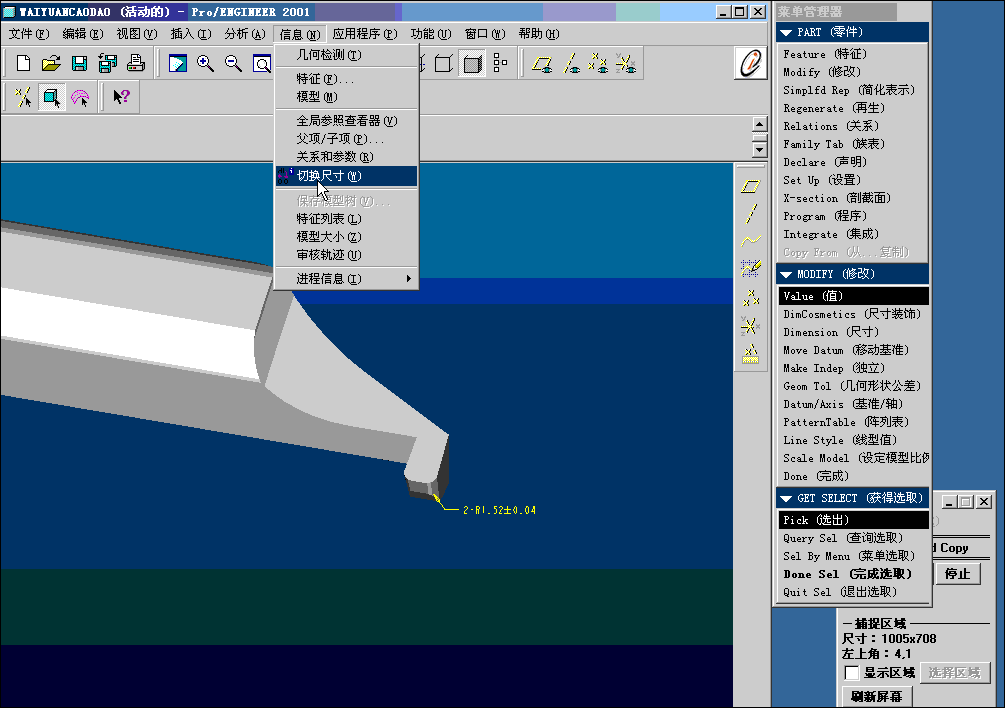

1.如图A1,先建一个刀具模型,槽宽为5,圆角为1.52;

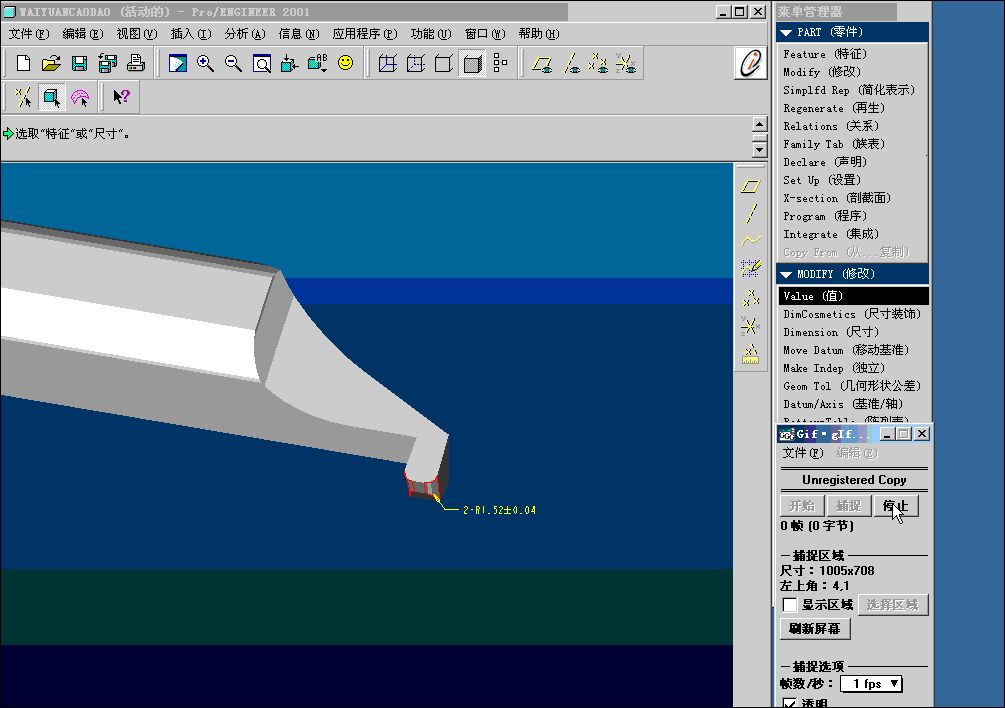

在模型中选中圆角特征,显示R1.52,打开信息菜单,选切换尺寸,R1.52变为符号,
197
235

PROE程序应用小例子
接下来
菜单管理器:修改/尺寸装饰/符号,点击模型上的符号,出现输入值框,输入:圆角半径,确定;打开菜单管理器 ...
单击菜单管理器:再生,勾选圆角半径,确定

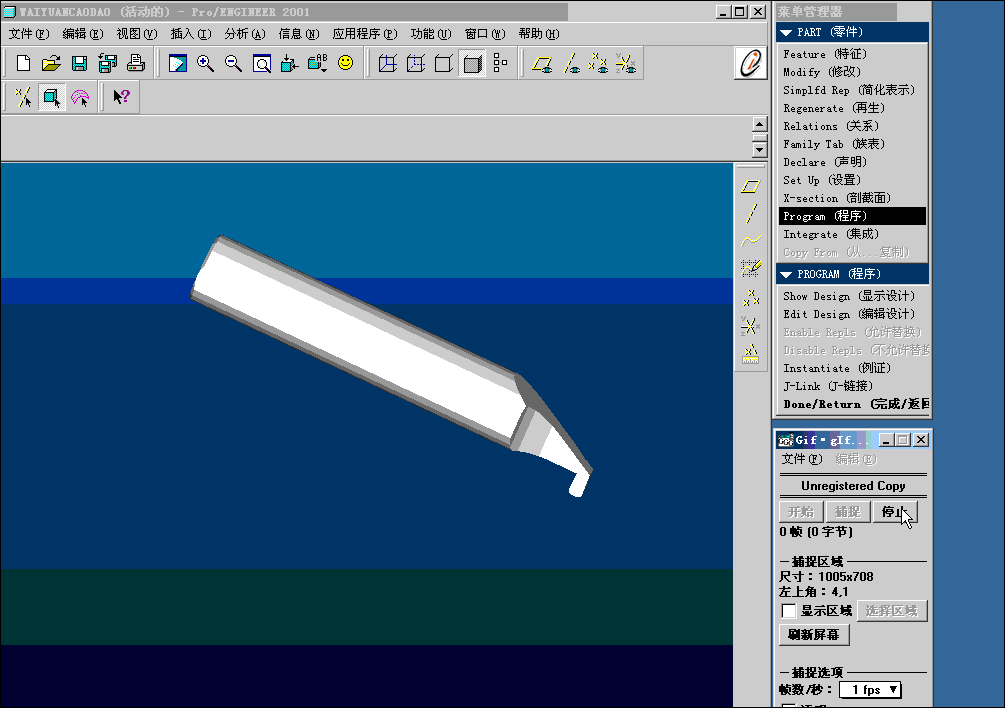

输入1.4,模型发生变化
输入1.4,模型发生变化

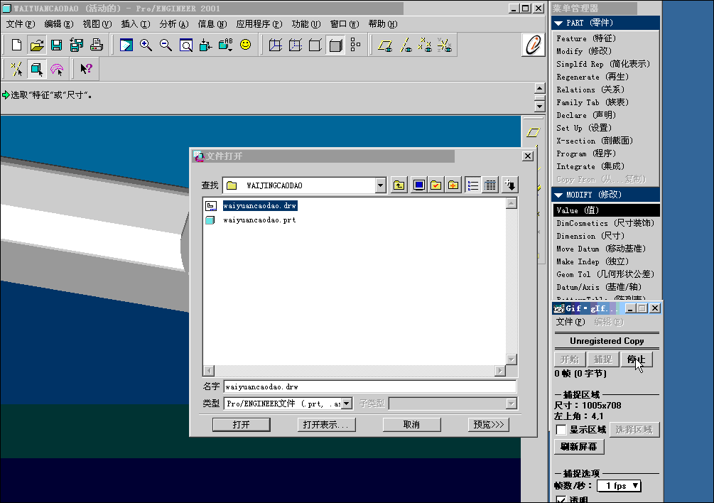

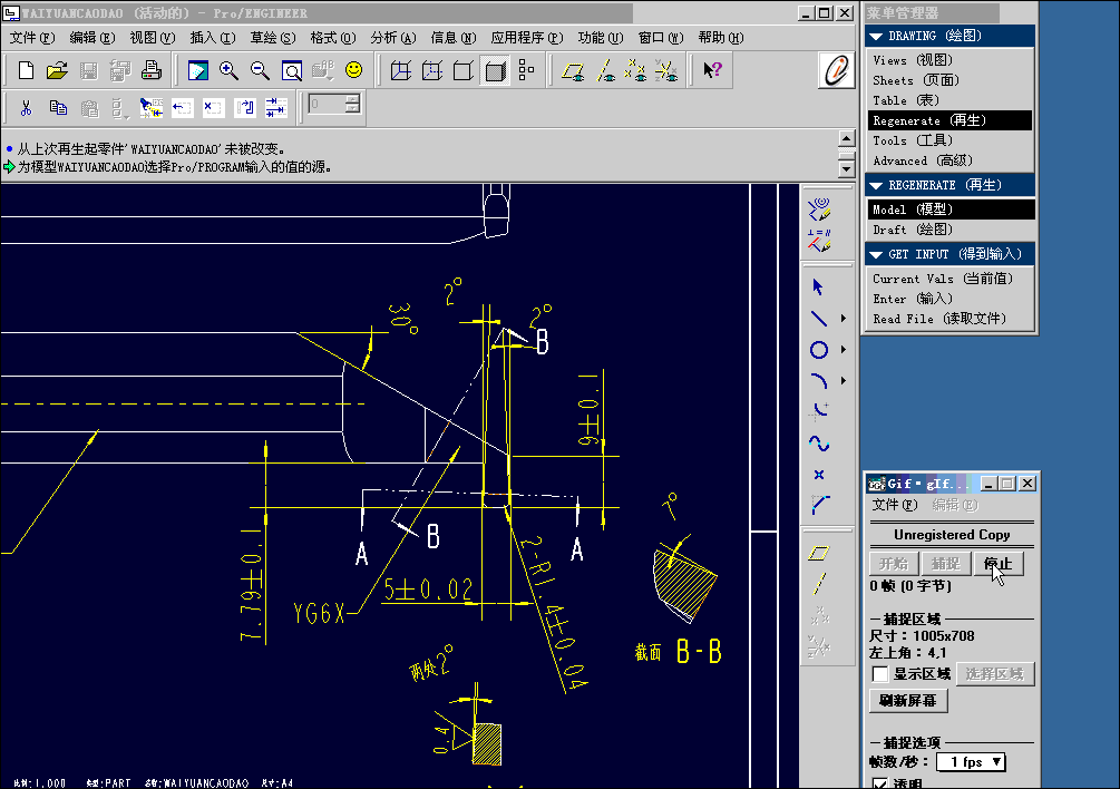

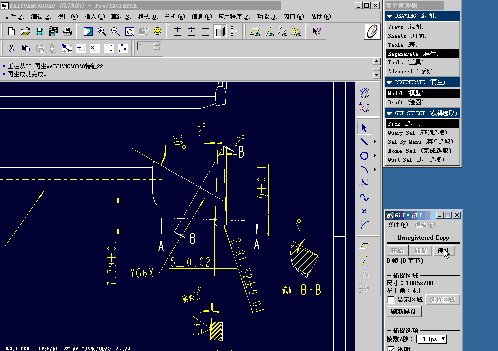

打开工程图
打开工程图

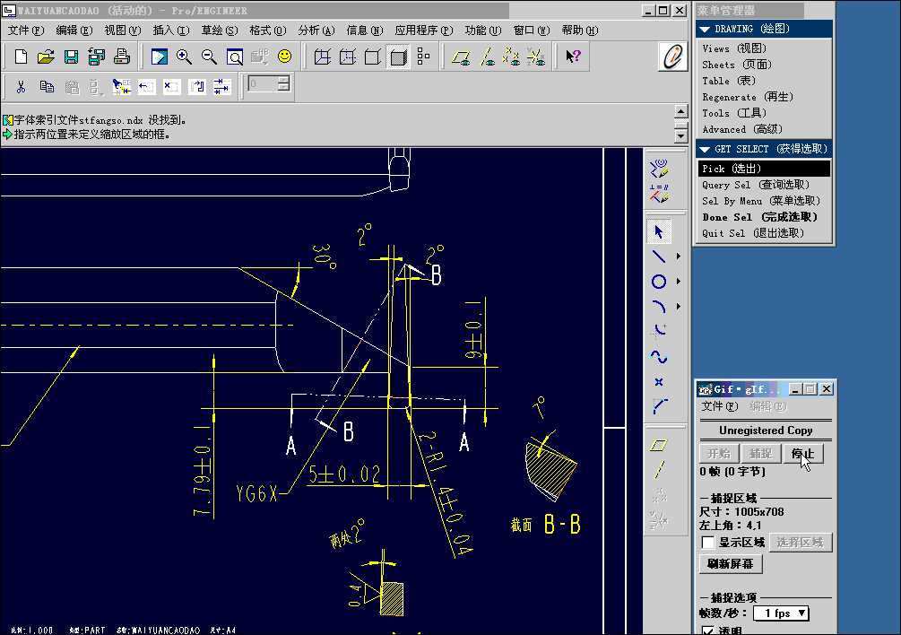

2-R1.52变为2-R1.4,
2-R1.52变为2-R1.4,

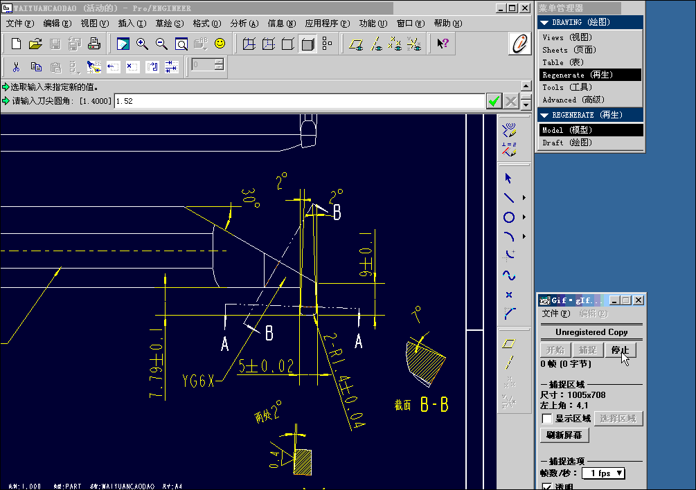

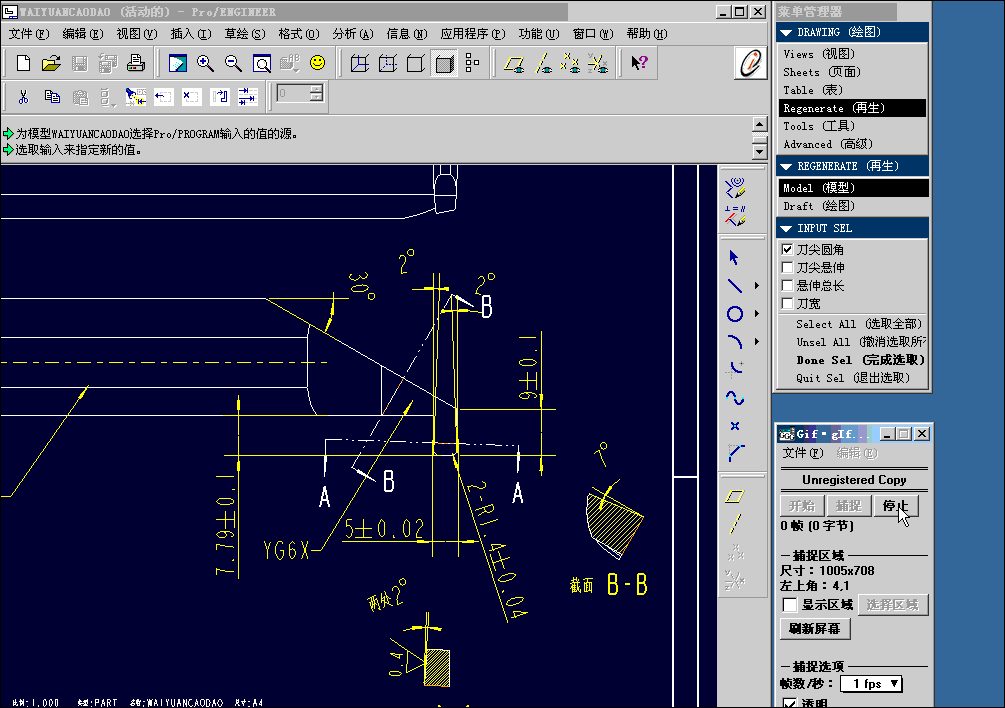

在绘图/再生中也可进行更改,
在绘图/再生中也可进行更改,
绘图/再生/模型,勾选圆角半径,输入新值:1.52,
图纸显示2-R1.52.全部完成
图纸显示2-R1.52.全部完成
