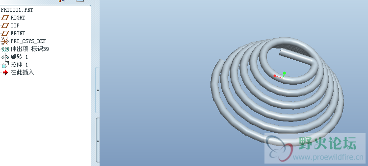

急需遥控器之类的电池弹簧画法!在此谢谢了!

      弹簧的建模用螺旋扫描,自己做去就行了。

你要的是不是这样的啊?5.0的

发表于 2010-8-20 12:59 | 显示全部楼层
就是用螺旋扫描画,将轨迹线画成斜的就行了,轨迹线是直的,画出来的就是一般的直螺纹
你弄成斜的,就像上图画的一样了
