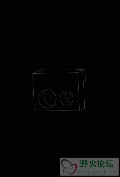

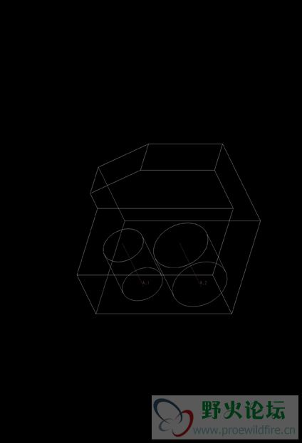

5.0版,PRT零件模式下,其它视图均正确,唯有BOTTOM方向视图的方向反了,其不符合国家标准,如何将其更正过来?附件1为立体标准视图,附件2为PRT零件模式下生成的BOTTOM视图(不正确)
标准视图
标准视图
大约以此方向
大约以此方向

老大,您好!用“象限”搜索为零个主题,用“视角”搜索,其涉及的内容为第一视角与第三视角的配置,是与工程图相关的,而我要的是在零件模式下的BOTTOM向投影,它表现不正确。但在在工程图中的投影是正确的(我用的是第一视角法)。
