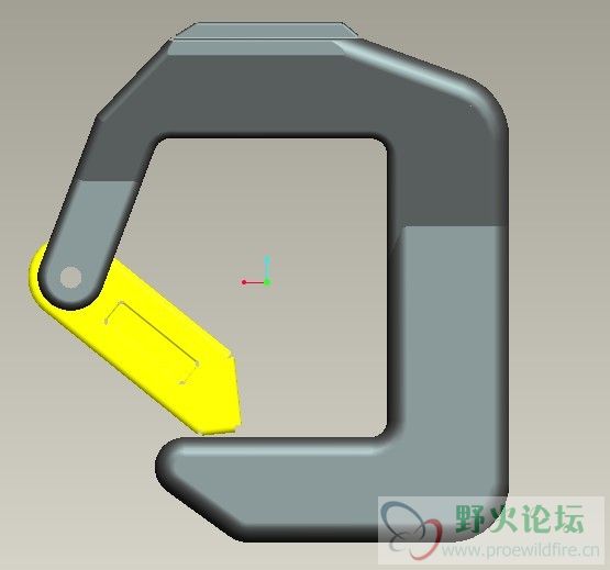

如图所示,在装配的过程中,两个部件的孔轴心要重合,在装配过程中,怎样使部件(黄色的)进行旋转,
最终装配完成后,与接触面达到以下效果
1.有一个点接触
2.距离接触面有一定的距离,不如说10mm。(图片这个是随便装配的,没能够完全约束)
谢谢。

约束的时候,采用两个孔的中心,使它同轴就可以了

使用销钉装配,约束好了后,可以接着Ctrl+Alt+左键来即时旋转,也可以给一个角度让它旋转的

那你就偏移 10 mm 做个基准面,然后加个约束,点在面上;孔用插入加轴向匹配或对齐

在装配的时候没有销子,只是让孔的轴心重合,也能完成装配吗?

是用轴对其,然后再用面对其,但在偏距中写入10,应该可以了

应该是先偏距,再对孔
