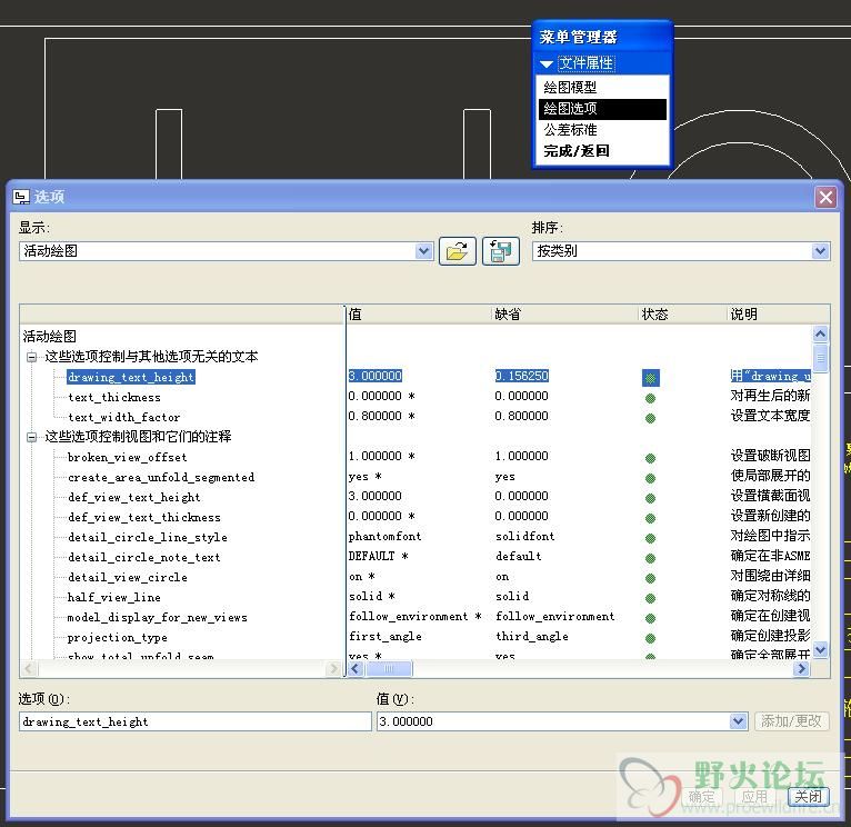

请教各位高人:
工程图里标注时,自动释放的尺寸太小,如何设置全部字体的大小。
谢谢!

一张工程图里为什么要全部字体统一大小
设置CNS-China.dtl里的drawing_text_height 4
行不行?

楼上说的对,统一字体大一可以那么修改。
也可以这样修改,得到任意字体大小,不过修改的字体只应用于所修改的图纸。
[ 本帖最后由 wuzhonghua2501 于 2010-8-19 21:03 编辑 ]
