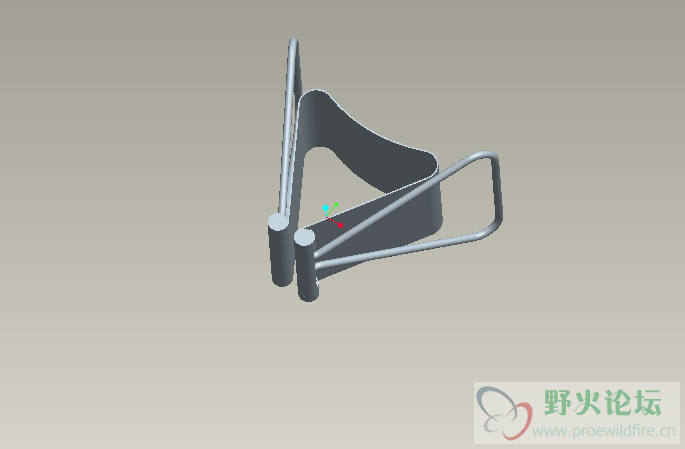

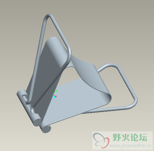

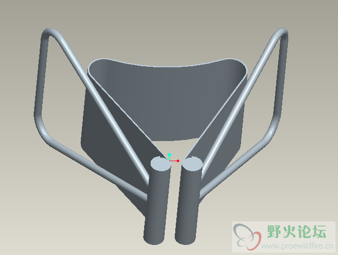

刚刚学proe这是一个小练习,为什么要上传呢?一个原因是展示一下,这么长时间不白练啊;在一个就是本人下载别人的模型时MONEY不够啊,发点贴赚点资本!
呵呵,让大家见笑了!
prt就不上传了,想要的朋友留个邮箱就好了!

1:头部那个侧面不是堵上的,堵上后制造的时候将增加不少成本。也可以看出你这个不是用钣金做的。另外,伸进去的也太短,还有边角的地方要圆一下角。
2:后面那个弧度不易太大,只有一点点的弧度,太大了要不就是夹上厚的物体后,无法恢复,要不就是夹薄的东西夹不紧。
