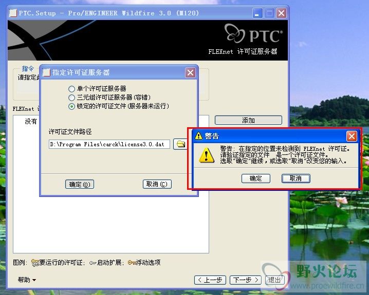

安装pro/e3.0时出现许可证问题,已经试过3.0 M120 M180 M230以及4.0,都是出现同样的问题,5.0安装没有问题。安装程序在其他电脑上可以装。请大虾帮忙解决

发表于 2010-8-19 20:53 | 显示全部楼层
把你那个许可证文件名的第一个小数点去掉试试

 楼主| 发表于 2010-8-20 18:07 | 显示全部楼层
改了还是一样的,5.0安装没有问题。不知道是不是系统的问题还是与其他软件有冲突?
发表于 2010-8-20 20:21 | 显示全部楼层
那就是许可证做的不对,参考论坛教程安装吧

 楼主| 发表于 2010-8-21 08:14 | 显示全部楼层
在别的电脑上安装到这一步没有问题,不会有上图的显示未检测到FLEXnet许可证.

 楼主| 发表于 2010-8-28 08:30 | 显示全部楼层
已经搞定,是装了SOLIDWORK2010后二个软件有冲突,删掉里面的一个文件就可以安装了。
