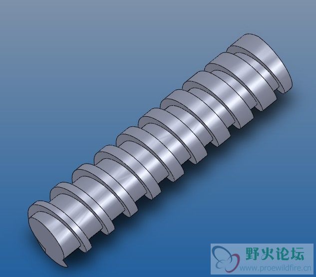

请问各位如何画螺距不变,但每一个齿槽宽不断增加的丝杆呀?

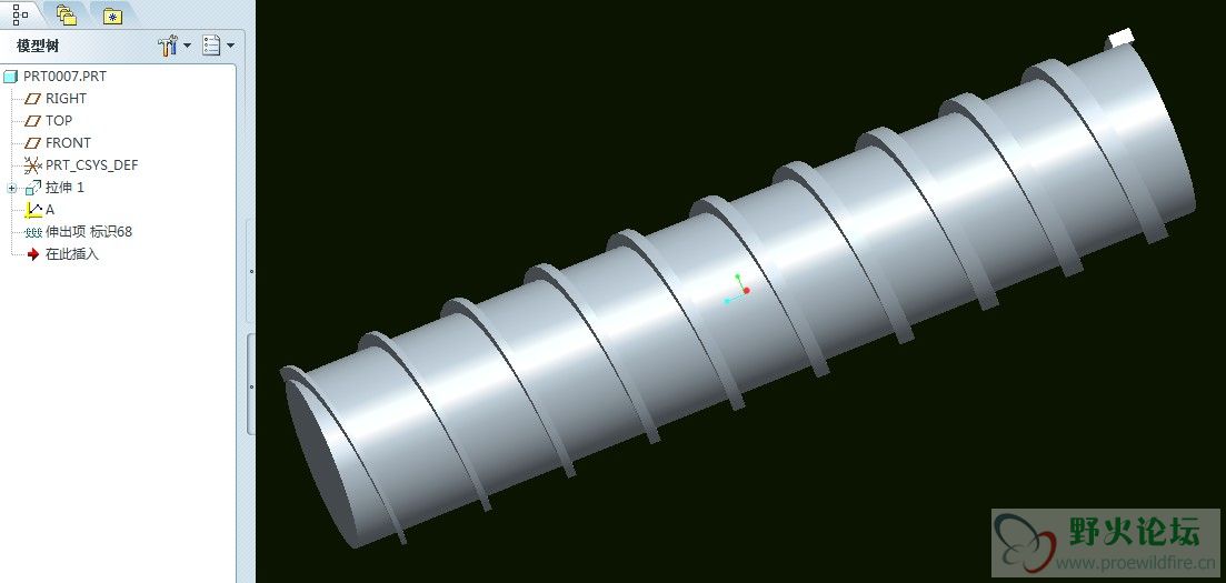

发表于 2010-8-19 13:04 | 显示全部楼层
aaa.prt.rar (182.25 KB, 下载次数: 1020)
aa.prt.rar (185.32 KB, 下载次数: 705)
就是一个VSS
[ 本帖最后由 higher.001 于 2010-8-19 13:23 编辑 ]

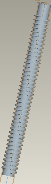

发表于 2010-8-19 14:05 | 显示全部楼层
请众位参考,不知还有没有更好步骤更少的做法
sigang.prt.rar
32.46 KB, 下载次数: 273
