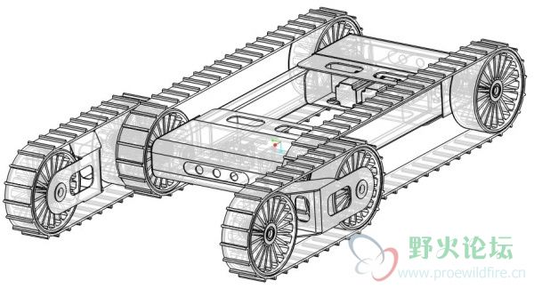

最近在设计一款机器人,需要计算一下机器人的重量,整体结构已经通过Proe设计完毕,因为零件比较多也比较复杂,所以想请教一下proe有没有自动的体积计算或者是质量计算的功能,或者是有什么快速计算零件质量的方法呢。

设好材料(包括密度)
分析——模型——质量属性
你想要的全都有了

在楼上的说的那个地方点击眼镜一样的图标就有了

那要每个零件都要设置它的密度。然后再生就出来了!~
