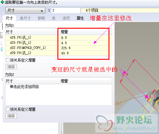

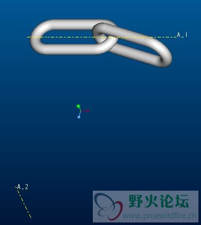

看了网友的PRT后,我用4.0也学做了一边,可是将圆环先A1翻转90度后,再将翻转后的绕A2中心转18度,如图示后,我阵列,选取尺寸,问题来了,要选18度,和90度,两个尺寸,为什么终是选不了呢,请高手帮看一下,谢谢了,本人新手,谢谢

发表于 2010-8-19 08:59 | 显示全部楼层
安住ctrl实现多选

 楼主| 发表于 2010-8-19 13:52 | 显示全部楼层
CtrL键按了没有用,只选一个也选不了呀,急呀,

 楼主| 发表于 2010-8-19 20:32 | 显示全部楼层
我要选的是角度,其他尺寸都可以选的,现在解决了,角度选到了,方法是缩放一下,就这么简单,哈哈,有晕了,一圈链子终于成功,
