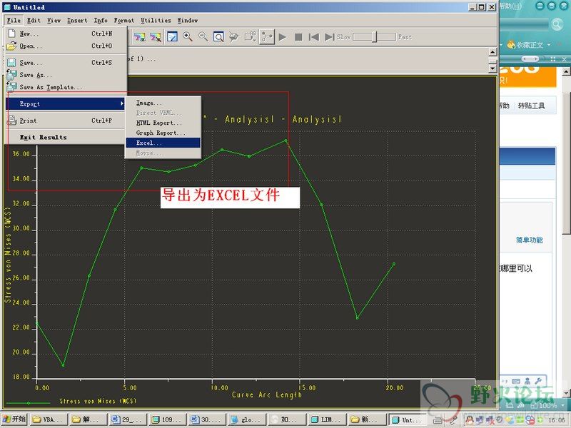

在结果显示中,选择用图表显示,就可以的到一些数据,例如:位移,应力,应变等,如何将他们导出?或者在哪里可以看到他们的数据呢?

后处理-文件-Export-EXCEL

不过为什么说你尝试打开的文件格式与文件扩展名指定的格式不一致?打开后是一个带有空白图表的空文件。

导出的Excel文件打开了是空白的

wf4 不支持office2007 ? 我记得我也出现过类似的症状
发表于 2010-8-20 12:50 | 显示全部楼层
我的打开也是空白?!期待有人帮助。

我也安装了2003的,也没用
