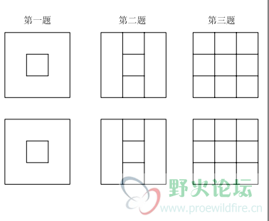

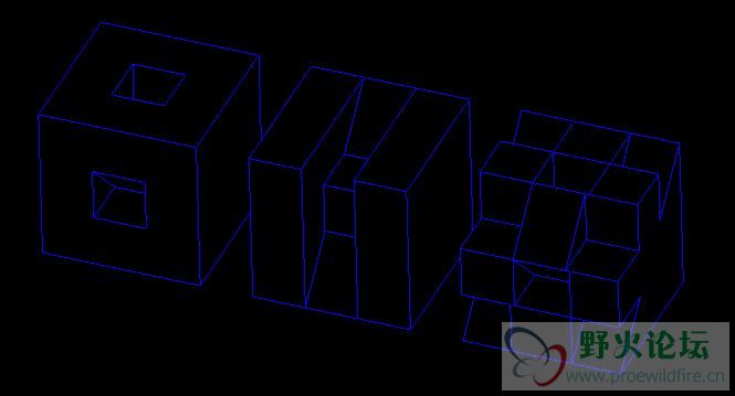

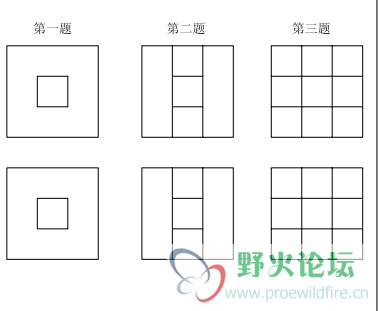

上次把一哥们传的某日资企业给的几张有关机械制图方面的考题做了!受益很深!我自己也拿出几张以前做过的几张图和大家分享一下!只有主视图和俯视图,要求画出侧视图和立体图!模型形状不唯一的哦,有多种可能!大家想想看!见笑了!
[ 本帖最后由 秋天的童话 于 2010-8-18 14:01 编辑 ]
谢谢上面那兄弟传的图片!我这没截图软件!原图就是这样的!

发表于 2010-8-18 12:10 | 显示全部楼层
回复 楼主 秋天的童话 的帖子
      至少应该贴出其中的一两张截图示例为宜!
      楼主以为“然”否 ?!
     “然”,则请赶快编辑补上图片,提高“透明度”!

 楼主| 发表于 2010-8-18 13:30 | 显示全部楼层
回复 2# yun0336wu 的帖子
老大!我这没有截图软件哦!我也想啊!用别的方法搞的图片太大,传不上去!

发表于 2010-8-18 13:50 | 显示全部楼层
原帖由 秋天的童话 于 2010-8-18 13:30 发表
      不必介意,说说而已!
      何况“higher.001”君已经在 3# 转登出来呐!
      谢谢理解和响应!

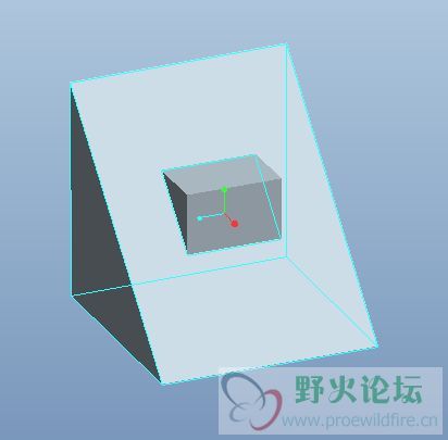

78825
第一个图有问题呢
我觉得应该是三角形
上面加个小三角形
[ 本帖最后由 olivier0107 于 2010-8-18 17:44 编辑 ]
