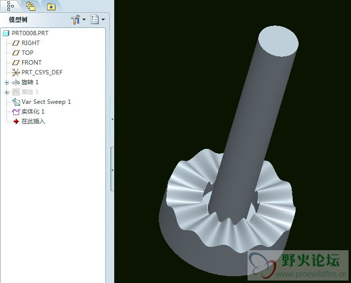

看到一个零件是用可变剖面剪切而成的,一直在做就是做不出来也不知道是那里的问题。请问高手有没有什么好的方法做。
上图给各位看下

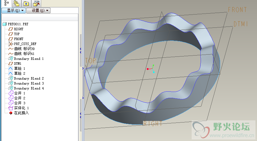

我不是用扫描做的
先用方程画两个波浪线 然后用用边界混合 之后再画底下的两个圆 之后把各个面边界混合 然后把面合并 最后生成实体化
这是我的笨方法

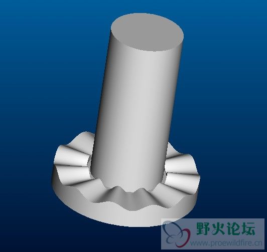

这是我做的,可用四步做出来,不知道还有没有高手可以用更少的步骤做出来

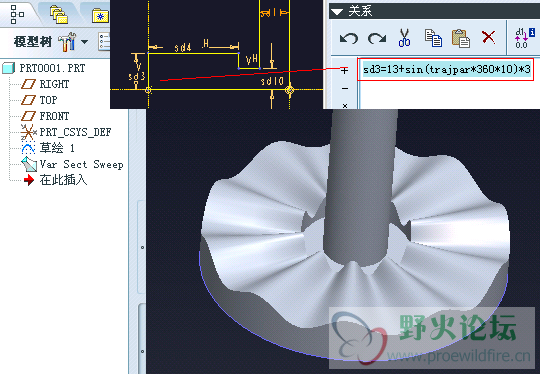

没那么复杂,就一个特征搞定 下图应该看的明白

回复 7# stevenztg 的帖子
高人 关系公式用的如此熟悉 学习了 呵呵
