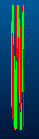

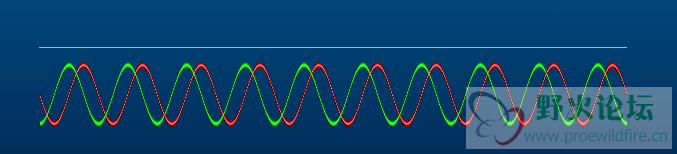

发表于 2010-10-21 17:51 | 显示全部楼层
楼上几位师兄说的对
红的sin绿的cos
879
172
1332
发表于 2010-10-21 17:56 | 显示全部楼层
方程曲线不知对不对
截图看不清
红sin绿cos
