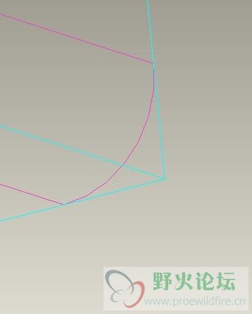

   如图红色部分为曲面圆角,绿色部分为实体,中间是空心的,怎么让它们连接为实体,2001里面用依附可以实现,野火版里面不知道怎么做,高手来吧!感谢。

额 这个真不会 不过我有个偏方 你直接用拉伸为曲面画一个圆角曲面 然后再和那两个垂直面合并 呵呵

如果两头有面应用实体化,没有用拉伸吧

我觉得这是曲面跟实体的问题
要么把曲面出实体跟目标实体接上
要么把实体做到曲面的位置。

点选红色部分的曲面,实体化,就OK了……
