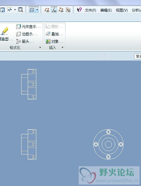

proe 5.0 M040 轴显示开关不能用,怎么点 就是不显示轴线!急!!!!!!!
发表于 2010-8-18 07:51 | 显示全部楼层
看看是不是在层里隐藏了

发表于 2010-8-18 08:45 | 显示全部楼层
原帖由 liruihaoyou 于 2010-8-17 22:47 发表
我有时也出现这个问题的
但是不显示的时候,用鼠标的滚轮滚一下试试(放大或缩小)
应该就能显示了

发表于 2010-8-18 10:01 | 显示全部楼层
应该是在层里隐藏了,还有一种情况就是STP格式导入的话就是没有轴的

发表于 2010-8-18 14:55 | 显示全部楼层
晕了,在工程图里显示轴不是点轴显示按钮就可以的,你要用显示/拭除对话框把图里的轴显示出来才可以去控制它

 楼主| 发表于 2010-8-18 18:23 | 显示全部楼层
回复 2# 野火 的帖子
没用的  什么方法都试过了

 楼主| 发表于 2010-8-18 18:31 | 显示全部楼层
回复 5# 风吹残竹 的帖子
谢谢,这样时能显示轴线,但是却不能用轴显示开关控制轴的开与关……

 楼主| 发表于 2010-8-18 18:39 | 显示全部楼层
回复 5# 风吹残竹 的帖子
proe 5.0 m010 绿色版可以用轴显示开关控制轴的显示,我这已经装了绿色版 现在这个M040的版本还真没这个功能吗?那它为什们给个轴显示开关却不能控制轴线的显示呢?
