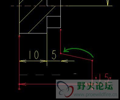

工程图里将尺寸线拉斜后如何回复成直的?

 楼主| 发表于 2010-8-18 18:40 | 显示全部楼层
我是指正常标注后尺寸线是直的,但是可以将其左右拖动变成倾斜。问题是倾斜之后怎样恢复。

发表于 2010-8-18 21:18 | 显示全部楼层
能拉斜你再拉直

发表于 2010-8-19 10:16 | 显示全部楼层
是啊,选中后再行拖动尺寸线就行了
发表于 2010-8-20 22:06 | 显示全部楼层
选中尺寸后,再点尺寸界线的尾部端点(在箭头的外边)反向拖动尺寸界线到垂直位置就行了。
