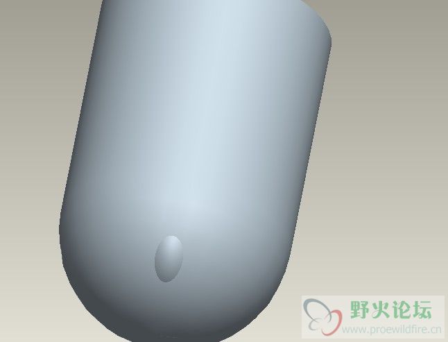

大虾们 弧形上的一个小面怎么做,小弟感谢!
椭圆形要做出一个小凸面

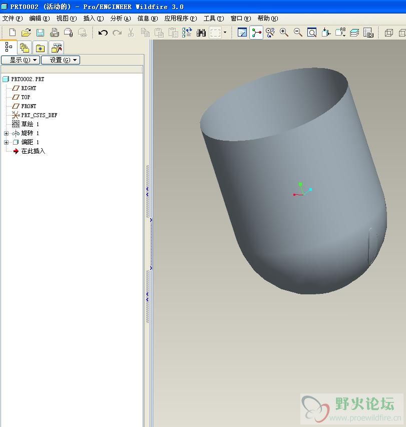

发表于 2010-8-17 17:03 | 显示全部楼层
用偏距做,我做了一个,看看对不

用偏距比用混合边界好吧?

人家要小凸面,应该是要一个包

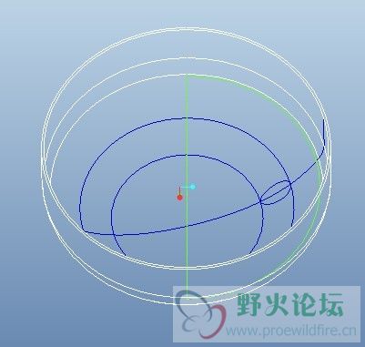

先投影两段线,再草绘一段线,再边界,实体化,ok

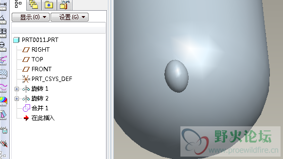

旋转-旋转-合并
part来了
a.prt.rar (30.29 KB, 下载次数: 3)
