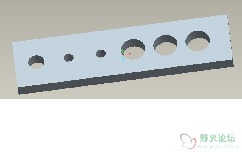

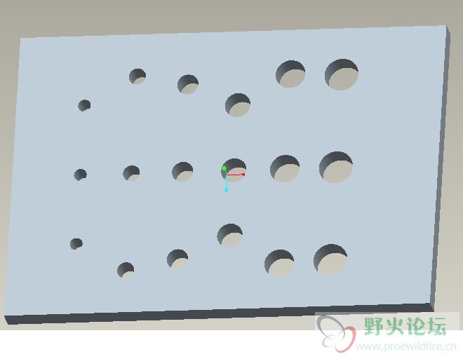

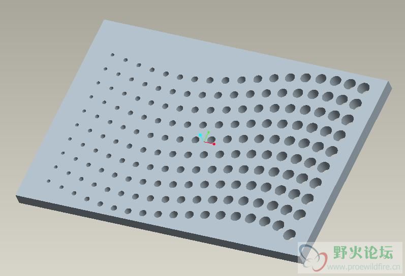

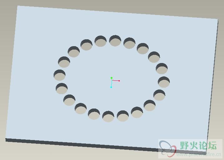

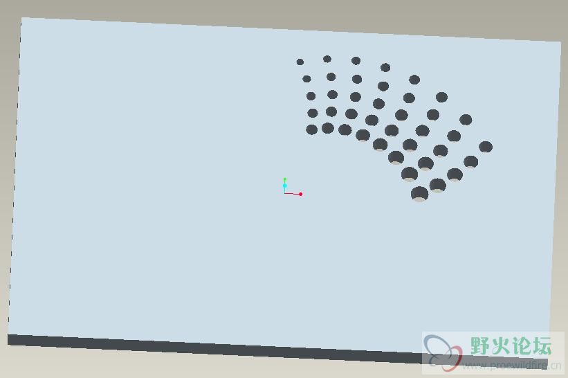

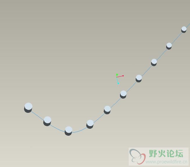

比较齐全的阵列教程,附PRT文件
,大家有时间做做看,把proE阵列推向巅峰。
看如下图片
第1张
第1张
第2张
第2张
第3张
第3张
第4张
第4张
第5张
第5张
第6张
第6张
