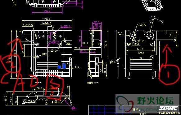

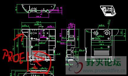

PROE工程图纸转为CAD图纸后,为什么有些弧线被分散了。有高手能解决吗.
 楼主| 发表于 2010-8-17 12:51 | 显示全部楼层
PROE工程图纸转为CAD图纸

发表于 2010-8-17 12:57 | 显示全部楼层
转换的时候把CAD的版本选择最低的应该就OK了

发表于 2010-8-17 14:46 | 显示全部楼层
转dxf文件看看。

 楼主| 发表于 2010-8-17 17:43 | 显示全部楼层
回复 3# samshanwei 的帖子
正如老大所说,转为R12版本就OK了。
96
101
发表于 2010-8-19 16:32 | 显示全部楼层
转出来时,线条做为折线输出,试一下,不知道能不能解决你的问题
