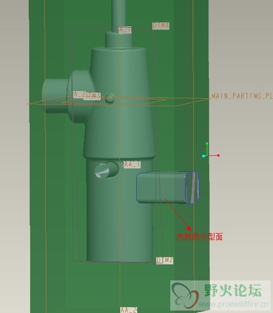

最近做一个零件时利用做的某分型面分割时老是分割失败,通过分析中分型面的检查没有交截和破洞。分割建议提示如下:而使分割特征失败。相交曲线被加亮为绿色,
相交曲线中的间隙端点被加亮为红色。
推荐动作:
1.确保模具组件、工件和参照模型的精度
   已根据设计零件设置为绝对精度。
2.检查相交曲线。问题很可能出现在间隙附近。
   用"模具检测" >"零件曲面检测"检查分型曲面。修复问题区域。
3.绿色的相交曲线可转换为基准曲线,以便进一步调查。为此,可在
   "分割"对话框中将"几何选项"设置为"生成曲线",并按"确定"。
   分割将生成基准曲线,而不是实际分割体积块。
   问题解决后,"分割"中的"几何选项"可重置为"生成体积块"

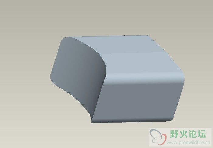

分割的分型面太尖了(有尖片),PROE计算不过来,所以失败了

把孔的面copy下来再延伸到工件试试,这个应该可以分的,没什么问题 ,可能你拉伸的不到位

可是以前也有类似的尖啊??

我先是旋转的柱面然后拉伸另一部分分型面到工件表面,将两部分合并的,按理说应该没啥问题啊???
