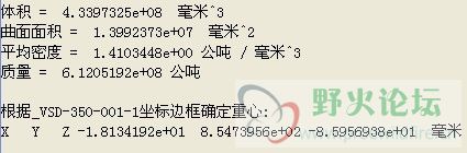

有人帮下吗?重心位置在那?怎么计算?

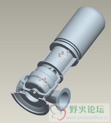

楼主:在你的附件图2中,XYZ坐标系原点是建模坐标系原点,另一个123坐标系原点是模型的重心点,
      其相对于XYZ坐标原点的位置是:X=-18.134192mm,Y=854.73956mm,Z=-85.956938mm。

那个1.2.3坐标轴的交点就是重心

如果是我,我自己让它创建个重心点出来

分析——模型——质量属性——点击下面的眼镜图标——点击眼镜上面的“快速”选择里面的“特征”选项。点击顶部的“特征”,在下面的“CSYS_COG”前打钩。确定退出即可。
