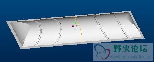

如图g所于,我想在一个圆柱面中间黄线的那个地方画一个肋,肋的截面一个半径为55的半圆。我用扫描,扫描轨迹为黄线,扫描的截面尺寸如图f所示,扫描完后老出现不能相交带有特征的零件,哪位知道是为什么吗?如何解决,怎么样才能画出这样的一个肋。哪位高手指点一下,拜谢了!!!

也就是扫描的截面自相交了,
估计是因为你的曲线中间又不经意的拐点,
检查一下曲率,
如果曲率没有问题,
你把R55变小一点,比如说R10——直到能扫描成功
然后再把值慢慢增大——直到失败,之后你就明白其中的道理了
但是像这样的曲线要是用VSS就不会出现这种提示了,你可以看看这个效果

轨迹的话,用黄线两端在相应延长点,也就是用草绘轨迹,不要用选取轨迹;截面的话,建议用整圆,多余的用曲面实体化,或者替换面组
