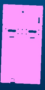

发表于 2010-8-17 09:15 | 显示全部楼层 |阅读模式
如图: RTX截图未命名.jpg

 楼主| 发表于 2010-8-18 10:58 | 显示全部楼层
那就分几次展开吧,可方法呢!请赐教!

发表于 2010-8-18 15:33 | 显示全部楼层
展不开。

发表于 2010-8-18 17:22 | 显示全部楼层
咱们都不知道加工怎么加工的,不然的话会有思路的

发表于 2010-8-18 18:04 | 显示全部楼层
我不是给你展开了吗??
方法就是把前面的曲面复制下来用凸缘重新建模,和原来的文件做的一样,一次性展开。
我把附件传上来。

发表于 2010-8-30 00:55 | 显示全部楼层
是可以打开的,但不明白为什么要用凸缘再处理次呢
