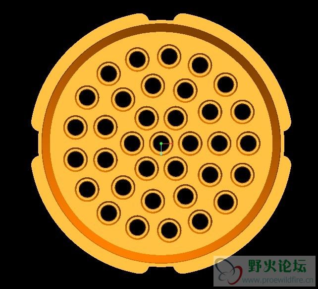

如图所示,能否一次完成阵列?

发表于 2010-8-16 19:47 | 显示全部楼层
圆形填充阵列
发表于 2010-8-17 13:08 | 显示全部楼层
我用圆形填充阵列做出来的第二层、第三层的孔的个数跟图上的不一样,有没有高手可以指点一下。谢谢!

发表于 2010-8-17 16:45 | 显示全部楼层
用了填充阵列的话,要想个数一样,只能慢慢调整的

发表于 2010-8-17 22:27 | 显示全部楼层
圆心填充列阵!

发表于 2010-8-18 16:53 | 显示全部楼层
你把你第二层和第三层的浻做成一个组再阵列就可以解决了!

发表于 2010-8-18 18:36 | 显示全部楼层
回复 8# linwoquan 的帖子
哦,我以为一次阵列就能解决问题,谢谢!
