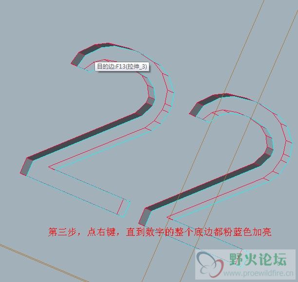

能够快速准确的选取自己想要的东西对于设计者来说是提高设计效率的有效方法之一
在此介绍一下下面这个帖子的作者所提出的疑问的解决方法,并适当的延伸
原帖地址:
http://www.proewildfire.cn/forum ... mp;page=1#pid992823
先将我的做法简单介绍:
不废话了,请看大屏幕!
目的边的选取:
不知大家对目的边是如何理解的,
我的理解就是一类能够体现设计者意图的边
下面简单介绍一下目的边的一个最基本的优越性
边链
边链二
曲线链
曲线链和边链差不多的操作,大家可以尝试
