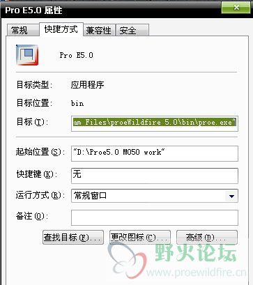

每次做完映射键之后,保存到工作目录下的CONFIG里面,但关到PRO,下次在打开的时候就没有了,这是为什么,应该怎么做呢?
请教各位了

你要设置启动目录和你的config.pro所在位置一致
我设置的启动目录是D:\Proe5.0 M050 work
那么config.pro也必须在D:\Proe5.0 M050 work文件夹里
设置启动目录的方法是右击proe快捷方式
出现如上图的对话框
然后把你config.pro的路径复制进去
点确定就ok了
