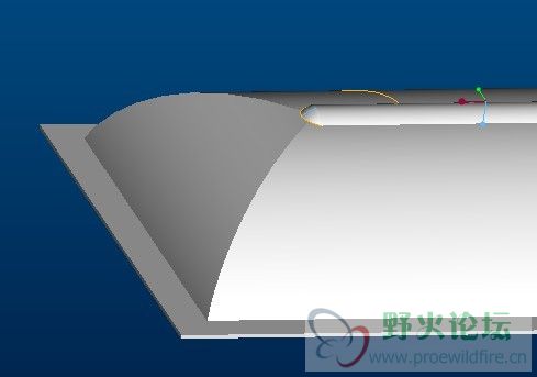

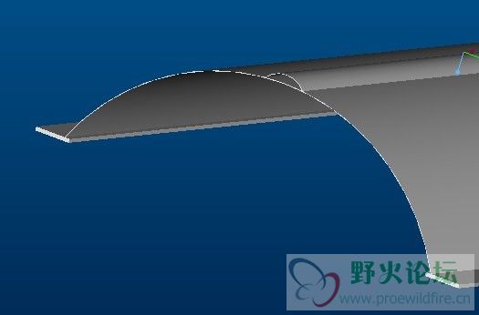

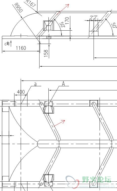

如图1中所示的圆形肋要怎么画,肋在一个柱面上,如图3所示,肋与底面有一个倾斜角度,肋的形状如图2所示。

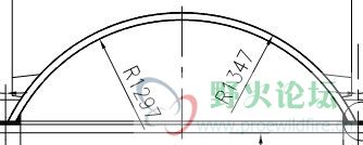

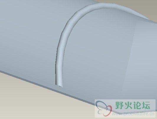

在柱面的顶步还有一个拉伸物,如图4图5所示。肋只能在柱柱面上,不能到里面去,并且要和下面的平面和上面的拉伸特征过渡接触,
哪位高手教教我应该怎么画这个肋。拜谢了`````

做一基准面与底面呈50°,
然后让其与R1347的圆柱面相交得到筋的中心轨迹,
然后再利用VSS恒定截面扫描

至于多余的曲面就很简单了
修剪命令很好用的哦!

用VSS恒定截面扫描时,肋与底面相交不到,如上面图6所示。我的剖面是垂直于投影,如果选恒定法向的话就出现错误。应该怎么解决```?

交不到好办,
你有没有发现扫描的原点轨迹的两端各有一个白色的空心方块?
那是可以拖动的
拖的时候注意了,鼠标移动的轨迹尽可能沿着原来曲线的走势移动
否则可能拖不动

呵呵,不好意思,我是个新手。。我开始画的是半圆,拖动后发现截面的位置变化了,不再像图6那样在圆柱面上,而是转了一个角度。我现在画的是一个完整的圆去扫描。
再弱弱地问一句,修剪的命令在哪?怎么用,我找了好久都没找到这个命令。
我又用曲面修前了一下,发现它没用修剪掉平面下多余的部分,而是把圆修剪成了半圆。这应该怎么半
