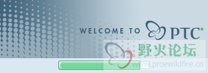

proe v5.0 m040安装进度一直停留在如下图地方,估计有20分钟都不再前进,不知道是不是安装不下去?(计算机名称英文,变量修改,win7旗舰版兼容模式运行)
请求高手帮助!!

      疑似缺失文件!
      在哪里下的?
      建议查对源文件的数据量。Pro/E 5.0 M040 32位ISO完整文件应该拥有3.49GB !
      ,该版本还必需有其它外围软件的支持(当安装进行到在此进程位置时,会从网络自动加载,不可缺少或停止下载),因此,安装进程必需联网!—— 此点很重要!

你的旗舰版哪里来的,原版的吗?装了哪些杀软和系统监控软件呢?

刚开始联想官网的 为自动激活版!在联网之后可以安装了,但是缺少破解文件,请求各位发给我proe 5.0 M040的破解文件

      果然是联网的问题!
      破解文件在“野火”先生的专题帖中去下载(论坛不主张“后台”私相授受):
     【Pro/Engineer Wildfire 5.0 M010,M020,M030,M040 [32位&64 位]补丁包 by ZWT】,
      http://www.proewildfire.cn/thread-32545-1-1.html .

现在又出现新问题了,昨天联网 结果proe检测的是无线网卡,安装完毕,licence是失效的,卸载之后,把无线禁用,结果又出现停留在90%的进度上不动,请问还有招可支吗?

      请不要“禁用”某个卡,除非电脑上没有装它。
      电脑有几个网卡(任何“品种”),就应该按照所有这些网卡的MAC(ID),逐一生成其各自的license文件(即各个不同的ptc_licfile.dat),在安装进程的“Flexnet”页面选项中,再全部逐一【添加】到注册文件夹的项下。
      如此这般地做好、做妥当之后,这个Pro/E的安装以及随后的解密,就都“顺风顺水”的呐!
