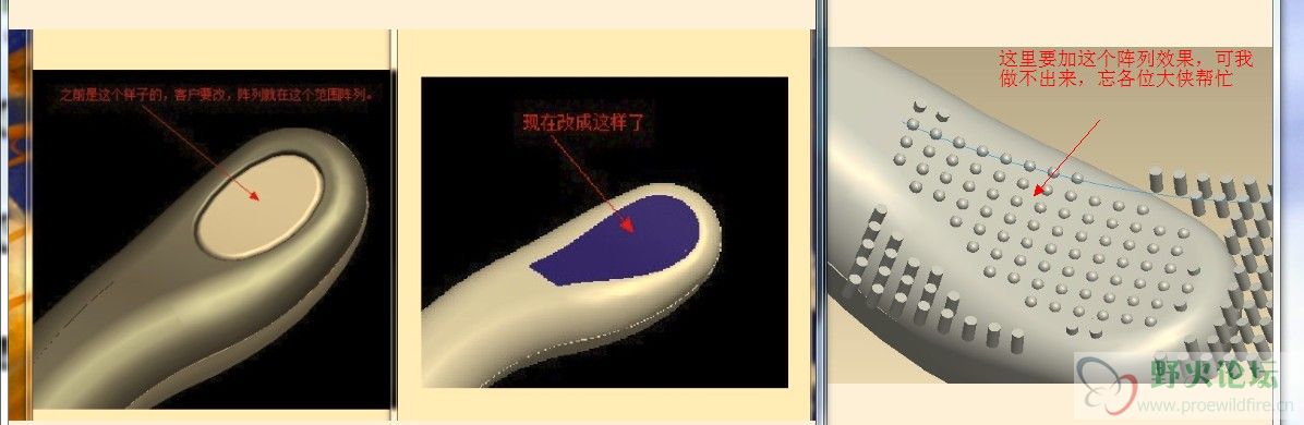

我直接上图吧,哪个高手会的,加我QQ教下我,谢谢,附件传不上来,QQ:522744557

发表于 2010-8-15 13:12 | 显示全部楼层
提供一种方法;定义曲线阵列,使你的凸点沿着某跟曲线阵列

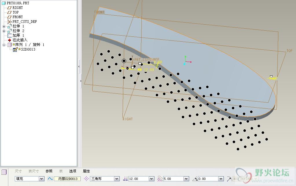

发表于 2010-8-17 15:40 | 显示全部楼层
用填充阵列做,跟随曲面形状。
ps,这种带完全圆角的凸点用旋转做,控制好参数垂直曲面即可,不要用偏移做,会变形导致无法完全倒圆角。
