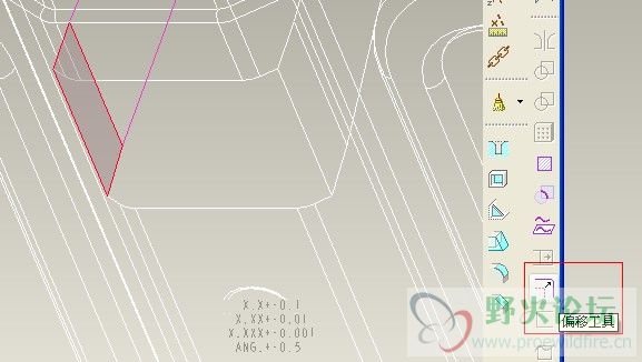

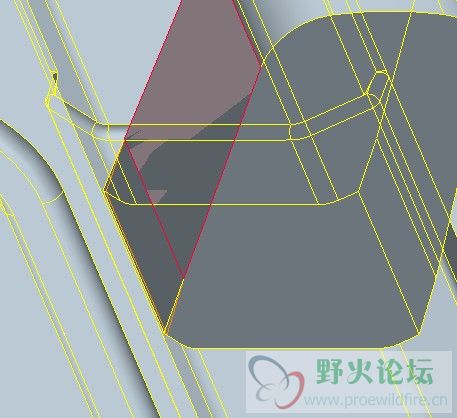

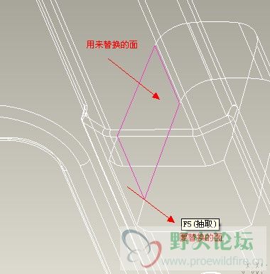

看图,一般先复制一个面,然后点要替换的面,使之加亮选中,这是偏移命令点亮,选择替换面组的那个,然后点选要用来替换的面就可以了,用来替换的面和要替换的面一般是相连接的,也可以平行
