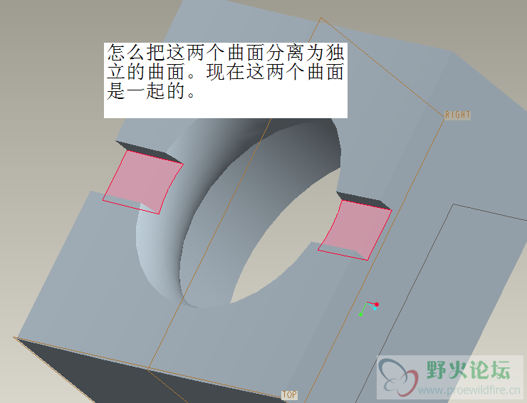

如图:

看你作图的次序吧,你可以先拉伸圆,之后再分别拉伸两边的曲面!你可以试一下

复制那个面另行编辑不行吗?

分两次拉伸出来就是相互独立的了

关键要看你怎么用这“分离”。

复制肯定不行啊     我现在就是想要复制这两个面的其中一个   另一个不要   ???

选中你图上加红的面(当然两个都选上了),然后点击复制,点击“选项”——“排除曲面并填充孔”,然后选择你不要的面,留下的那个面的自然就是想要的了。

牛  厉害!最近没上来看   狂顶一个
