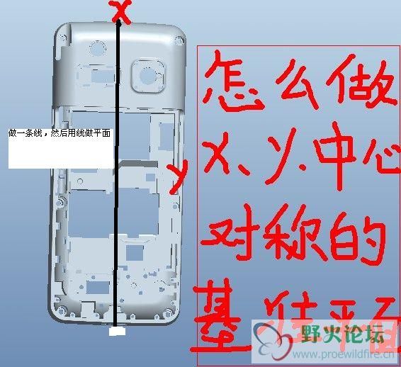

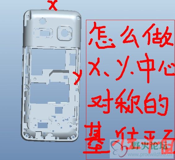

有一个产品想在X,Y方向,各建立一个关于产品中心对称的平面,怎么去建立呢?(产品长宽不是整数,有小数)
用什么方法呢?谢谢!

建模的原始坐标系在中心吗?

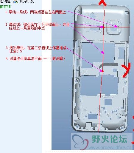

发表于 2010-8-15 09:43 | 显示全部楼层
不知道你是不是想这样

发表于 2010-8-15 09:48 | 显示全部楼层
看图

 楼主| 发表于 2010-8-15 09:54 | 显示全部楼层
原帖由 kusoray 于 2010-8-15 09:43 发表
建模的原始坐标系在中心吗?
不在中心,已经明白思路了,谢谢

发表于 2010-8-15 11:56 | 显示全部楼层
非要在中心的话那你就用宽度尺寸/2

发表于 2010-8-16 15:27 | 显示全部楼层
草绘个基准点在做坐标系快
