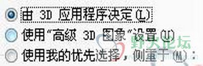

       请注意,NVIDIA的显卡有个显卡3D加速调整选项(参见附图)。
       在“3D设置”选项下,选择“由3D应用程序决定”或“使用高级3D图像设置”,尽可能不要选择“使用我的优先选择,侧重于”的选项,这可能会拖累你电脑的3D图像处理能力。因为这个选项是全局选项,会对所有的应用程序进行加速。
