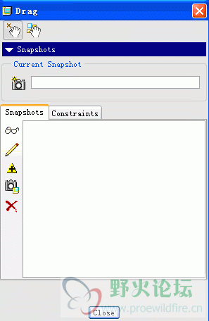

在有限元分析里面4.0的版本,拖动的时候总是整体拖动,这是扫描问题?希望大家教我一下,谢谢

你怎么拖动的呢?拖动是在做什么?

1.gif 2.gif 那个很好解决,在拖动那里有个约束,在约束里面有个锁定主体,把你要固定的组件全部锁起来,这样拖动的时候就可以一起移动了,到了你所要的位置后你再解锁
