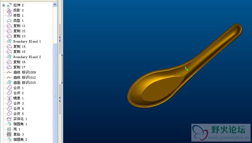

主视图草绘,前视图草绘,合并,再混合扫描,加厚就OK了,我前几天画过,大致的步骤是这样的,具体的还真不好说,

看看这个
是这种效果么?

由点到线,再由线到面,最后实体化

曲面建模及加厚可以做到
