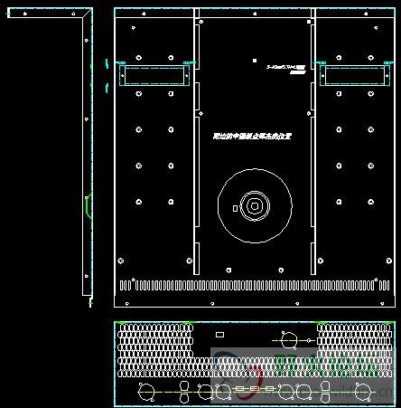

我是做钣金的,怎么将CAD平面图(展开图)导入PROE,本想传上CAD图上来,但大了点,所以,贴图上来,1是展开图,2是三视图

本人的方法如下:
1.在CAD中把主视图用MOVE移到坐标原点,这个原点就是PROE的坐标中心,(可只要一个主视图,也可保留其他侧视图,但要把侧视图用3维旋转命令旋转90度或-90度).另存为DXF.格式;
2.打开PROE,新建一个PART档,如要导入已存在的文档就直接打开;
3.导入文件:insert----Share Data---From File---选第一步中的DXF.文件----OK-----close
4,进行建摸......
