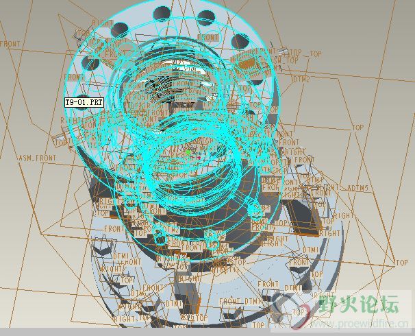

在装配中基准面和基准轴太多影响装配,怎么办

不想要的话你可以在层里隐藏

可以在层里隐藏也可以逐个隐藏

截图01.jpg 在基准的显示这里把这些都给点掉。
或者在左侧模型树这里点 显示→层数
然后新建一个层,把全部基准面和基准轴等你想隐藏的选中,再把这层右键给隐藏了就行了~~

就我做装配以来的感觉,最好在创建基准面的时候改基准名称,点,轴上,这样在装配约束的时候就非常好选了,尤其是想把部件完全约束的时候,这个做法是最好的,比如刚性连接时,选择一轴一面后只是部分约束,你要再固定一个旋转自由度的话,平面集中太多,这种情况下只有点选平面名称才比较好选择平面。

在层里逐个隐藏。。。

层树
    PART_ALL_**
里边都是零件的基准特征或者非实体特征,
选择需要隐藏的零件基准的
然后右键 隐藏
