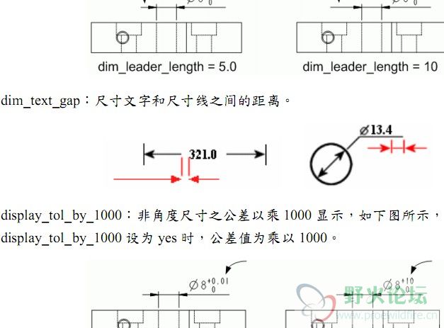

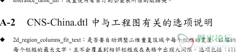

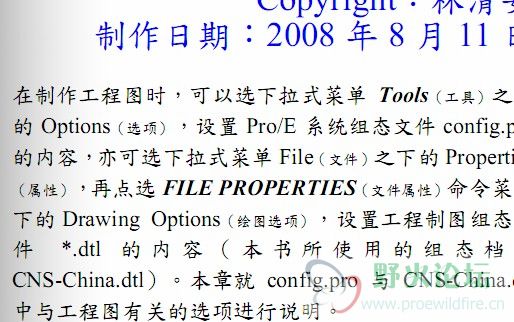

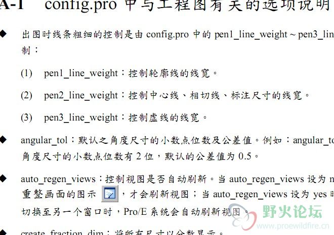

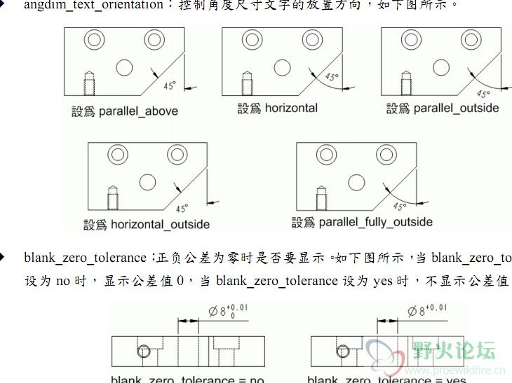

内容:
config.pro中与工程图有关的选项说明
CNS-China.dtl 中与工程图有关的选项说明
本资料来自林清安proe4.0工程图教程
预览图片:
资料:
Appendix A-WF4_Drawing-chs.part1.rar (250 KB, 下载次数: 114)
Appendix A-WF4_Drawing-chs.part2.rar (250 KB, 下载次数: 101)
Appendix A-WF4_Drawing-chs.part3.rar (200.57 KB, 下载次数: 92)
