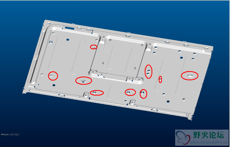

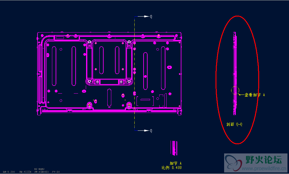

各位帅哥,美女们帮帮小弟吧!这是我们公司的新产品,我想把该产品上的凸包剖开然后在做详细视图标注凸包顶面到产品表面的高度,
不知道怎么回事,剖是剖开了,就是看不到剖面线!不知道怎么回事!哎!

很简单,这个不是实体,应该不是你画的,转档过来都是破面,你又没补,你可以叫转个 stp档,破面少点

没有碰到过!不过就算是破面也应有显示凸出来的位置吧!
