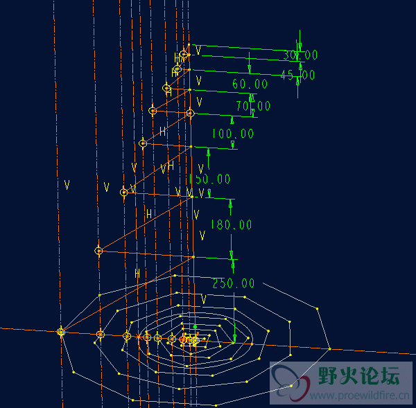

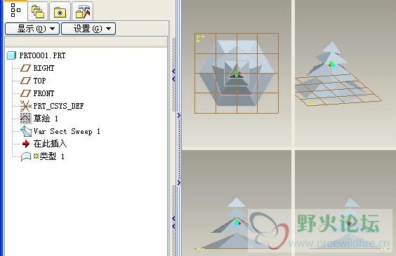

这个论坛里好象很少有人出题啊,我在其他地方见过的一个题目,大家进来做做吧
我也没加分的权力,做出来了就贴个图吧,要是都不想做就让它沉下去吧
只用一步VSS哦

呵呵 .....
同是宁波人  .............你不是还有草绘么?
概念人物        你不是曲面高手么....这么简单的你也想不到...
先在平面画  3  4   5   6  ....... 边行     再画1个圆     圆的大小 随便 多少都行    边行的大小你们自己定吧.

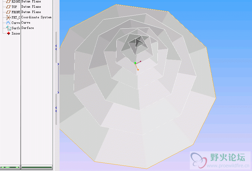

如图 01

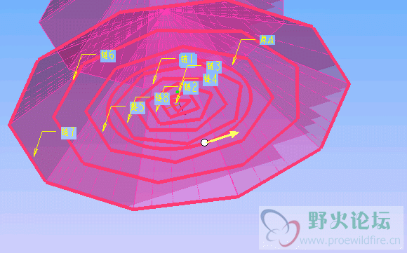

VSS  先 选择圆  为  原点轨迹
在 依次选择  3   4   5  ...边行为 链轨迹
如图02
别忘了.. 增加  旋转原点 (就是圆心)  我这里是 坐标点
最右边的 的那轴就是旋转轴(重心上)即圆心和坐标点
如图03
那么简单的东西就不上PRT了吧...
只有想不到  没有做不到的

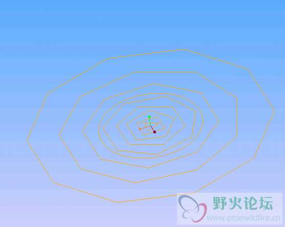

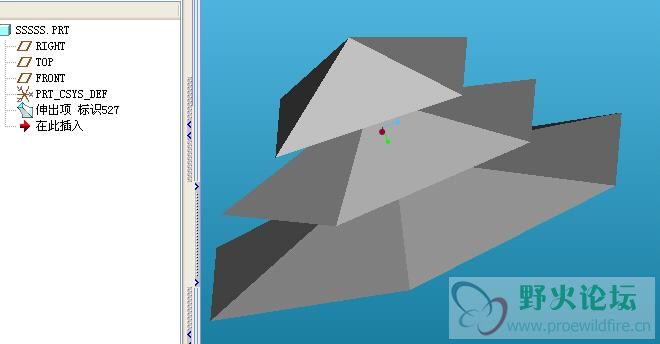

 楼主| 发表于 2008-4-29 10:44 | 显示全部楼层
呵呵,厉害,如果用一步呢
4,5,6边行,多了累....

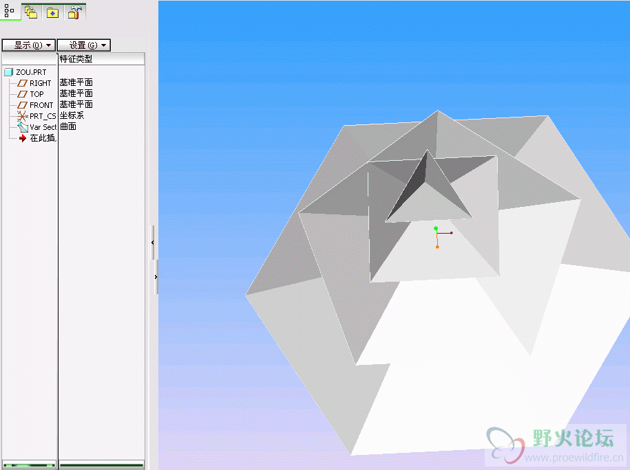

发表于 2008-4-29 17:21 | 显示全部楼层
楼主 真缺德
歪题  有歪 解
这么缺德的办法  不是 就  你1个人能  想出来。。。。
[ 本帖最后由 shaominyang 于 2008-4-29 20:07 编辑 ]
发表于 2008-4-29 19:16 | 显示全部楼层
呵,要用到關係式了吧~~
