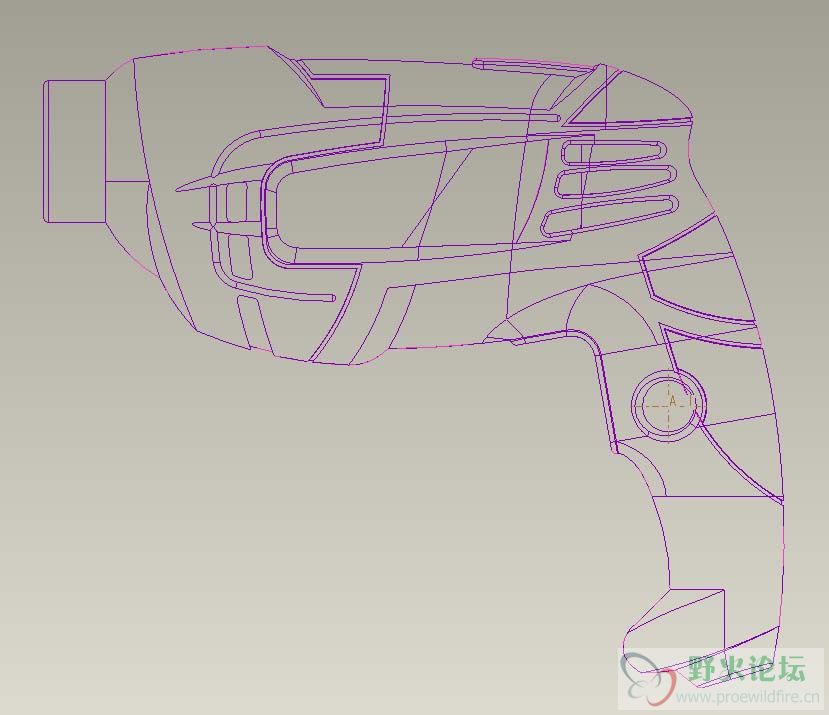

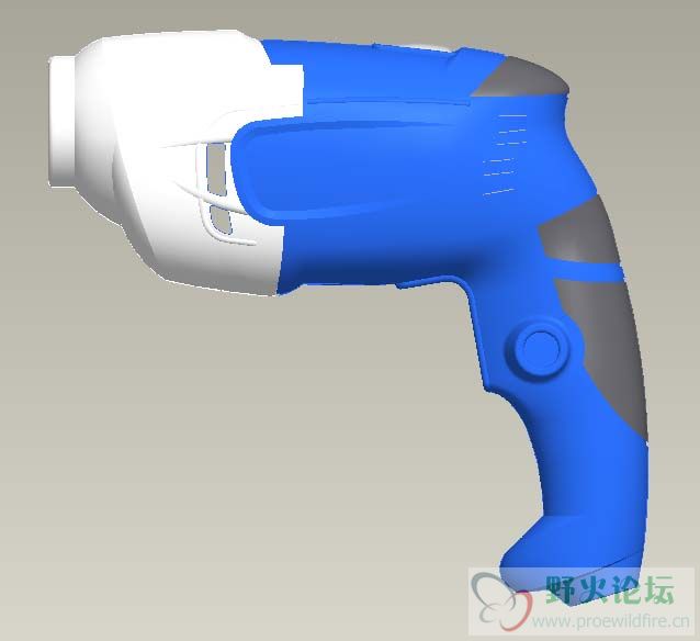

PROE曲面设计在产品开发上的应用
图1是设计效果图。是二维的。只是一个效果,细节不是很清楚,有些理想化。不过它已经表达了设计者的想要的外观效果

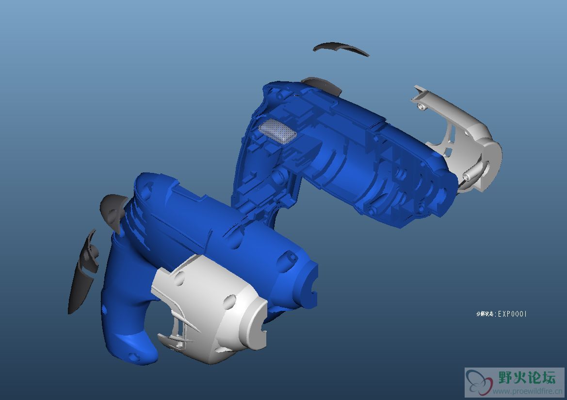

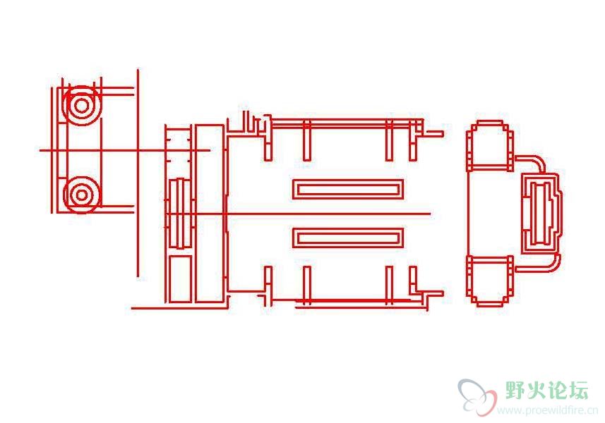

原有产品的内部结构平面图

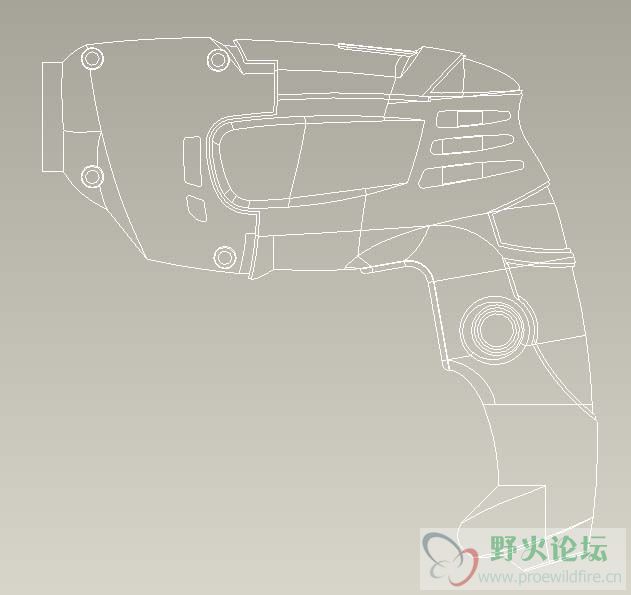

由图片1结合图片2我们可以得到图3

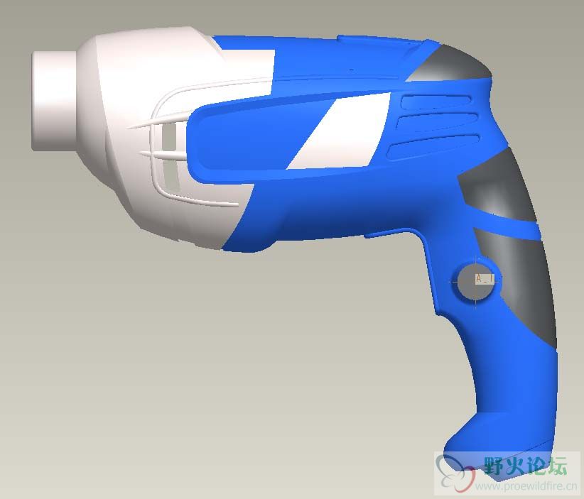

我们运用PROE软件提供的造型模块,经过一系列操作,得到一个完整曲面的三维造型
图4的表面是光滑的。我们需要在上面进行加工

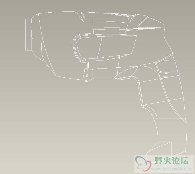

再次对各部分进行著色

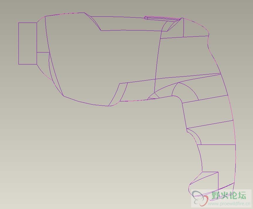

运用PROE的曲面编辑功能,主要是偏距,然后缝合整个曲面,使之成为一个完全封闭的曲面体,注意是完全封闭。在运用封闭的曲面体生成实体
在这个实体上加上零件定位用以及其他的结构,得到完成的零件三维模型
所有零件完成后,在PROE提供的装配环境中完成零件的装配
