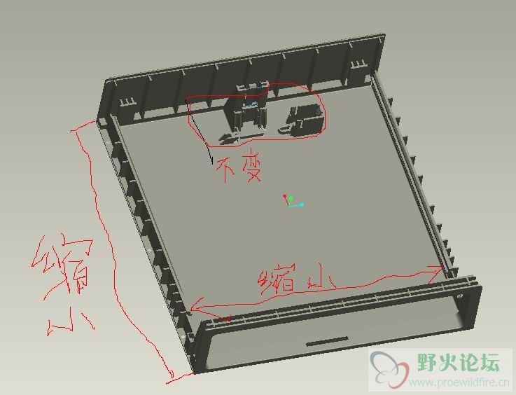

我有一个原来画好的抽屉实体,现在要做新产品,内部结构没什么变化,只要修改外形尺寸,请问怎么改动。麻烦高手说详细点,本人新手,学校刚毕业的。确实懂得太少了~~

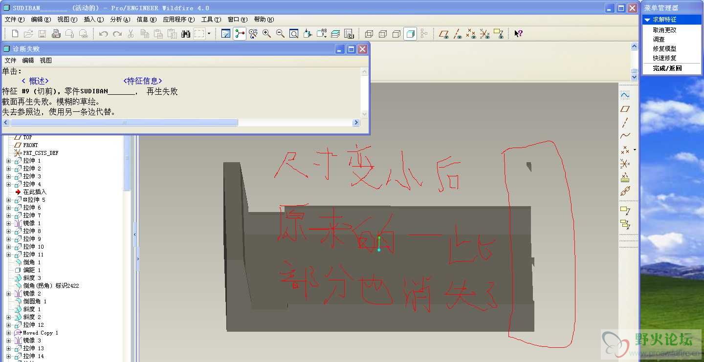

 楼主| 发表于 2010-8-13 16:14 | 显示全部楼层
我试过3楼的方法。貌似总是再生失败啊

 楼主| 发表于 2010-8-13 16:29 | 显示全部楼层
现在的图

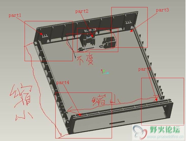

发表于 2010-8-13 20:29 | 显示全部楼层
原帖由 zb476132769 于 2010-8-13 14:35 发表
已经毕业了啊,恭喜恭喜!
如图,将按照你需要的尺寸将你原来的part切割成5块,只把有用的分别保存,没有用的就不要了
最后再用“合并继承”将他们组合起来
[ 本帖最后由 higher.001 于 2010-8-13 20:48 编辑 ]
