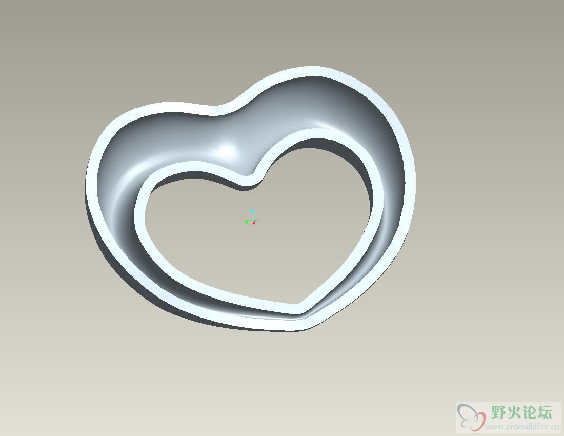

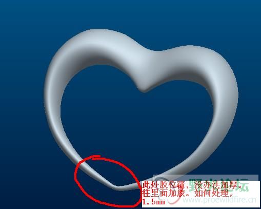

如题,心最下面由于本身胶位就很薄,但我要做到1.5的胶位,该怎么处理?
另外3个图是1;1的,就是根据这个来画的,没画好,哎,还在痛苦中,不知道要怎么处理了。继续坚持。。。
[ 本帖最后由 124126351 于 2010-8-13 15:37 编辑 ]

发表于 2010-8-13 11:14 | 显示全部楼层
本身尺寸就那么大,只能改变尺寸了

 楼主| 发表于 2010-8-13 11:15 | 显示全部楼层
回复 2# lllzzzz 的帖子
有没有别的方法?我下面做成实体的,上面较大的位置可以抽壳不?不知道方法

发表于 2010-8-13 11:56 | 显示全部楼层
倒回去改:倒到做面前,修改做边界的曲线(CURVE),把心形内部(要加后处)的CURVE向上升,升到1.5厚,新老曲线要光滑过渡.
发表于 2010-8-13 12:37 | 显示全部楼层
若是真 的要做产品的话,感觉 就把底部那里的胶加满,由于顶面是圆弧,也不会缩水的,哈哈,若是你练习破衣,俺就就不知道怎么办了。
发表于 2010-8-13 13:29 | 显示全部楼层
回复 3# 124126351 的帖子
下面 的尺寸为0.88,尺寸过小,建议你调整尺寸

发表于 2010-8-14 08:56 | 显示全部楼层
只能向外添加材料就可以实现,你那个间隙都没有1.5mm,加入你要向里面添加材料的话,建议那间隙至少4mm。
下图是我向外添加材料的。
