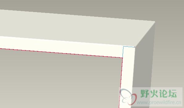

发表于 2010-8-13 10:34 | 显示全部楼层 |阅读模式
由骨架得实体外形后,转钣金:
请教下如何对角处作裂缝(蓝色线),作完裂缝沿红色线向内折弯。
求个教程,有图档。先谢谢了!
[ 本帖最后由 inken120 于 2010-8-13 10:37 编辑 ]

发表于 2010-8-13 12:21 | 显示全部楼层
这个零件没什么地方要做缝的
插入边折弯就可以了
折弯半径可以定制

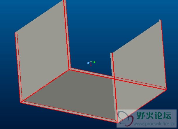

发表于 2012-3-3 12:57 | 显示全部楼层
把倒圆角删了,再用钣金件转化一步到位
