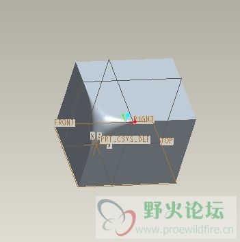

搞了半天,还是搞不出来,新手,求拐角球的具体画法,请帮忙带PRT,谢谢

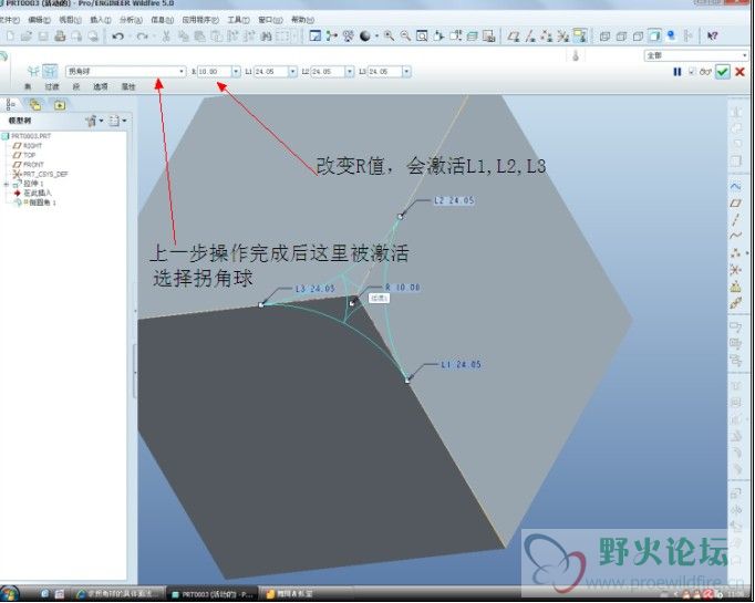

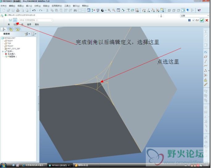

7楼的方法不错,学习了
