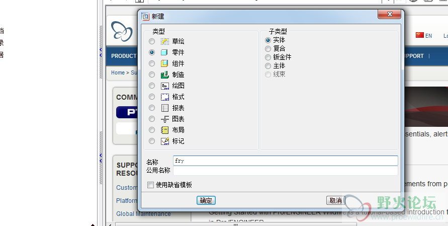

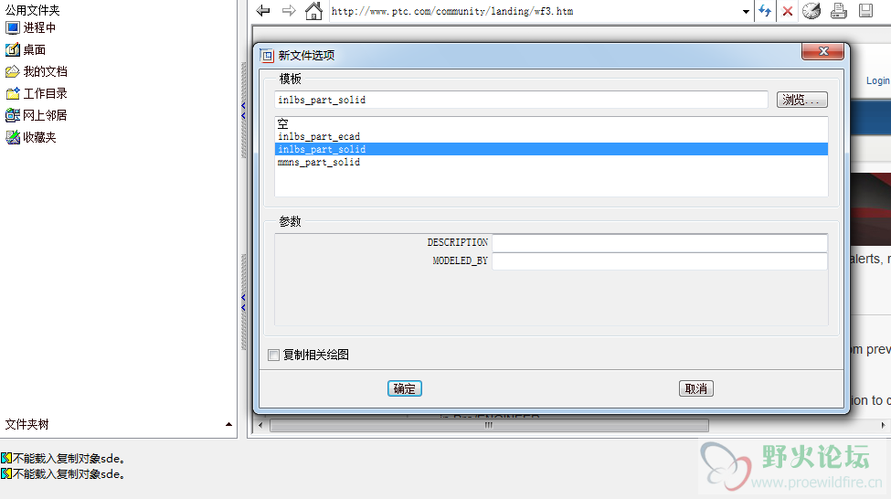

在安装完proe后,启动它,准备创建一个新零件,不料出现了以下问题,请各位高手解答!小弟重谢!
 楼主| 发表于 2010-8-12 21:42 | 显示全部楼层
开始创建

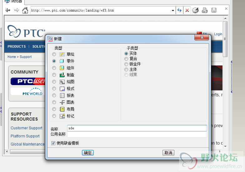

 楼主| 发表于 2010-8-12 21:43 | 显示全部楼层
选择模型

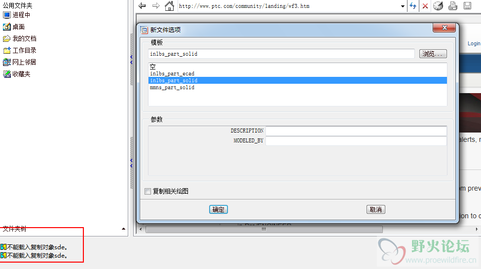

 楼主| 发表于 2010-8-12 21:48 | 显示全部楼层
确定之后,出现了如下的情形!
 楼主| 发表于 2010-8-12 21:51 | 显示全部楼层
注意左下角!

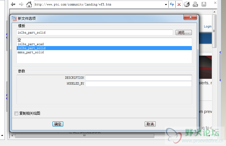

 楼主| 发表于 2010-8-12 21:52 | 显示全部楼层
当改为不使用缺省模板时,如下所示:
 楼主| 发表于 2010-8-12 21:54 | 显示全部楼层
同样出现了一样的问题!

发表于 2010-8-13 06:51 | 显示全部楼层
把你的 config.pro 删除然后试试看
614
神啊!
784
发表于 2010-8-13 08:51 | 显示全部楼层
ProE5.0快速重装会覆盖config.sup和config.pro的,好像3.0的不会覆盖。
你可以从网上搜一个覆盖一下
