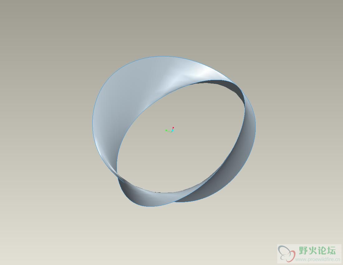

最近在其他论坛看到的一个图片,
做了一个,大家试试
希望做出来只上传图片,先不要公布答案哈!
让大家都思考一下!
8楼的有点像,但是还不对
如果想到了指令就会感觉这个东西太简单。
现在来一个IGS

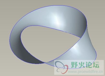

发表于 2010-8-12 17:13 | 显示全部楼层
这不叫“奇怪的扭曲”,这是莫比乌斯带,整个莫比乌斯环吧,那个稍微复杂一些。

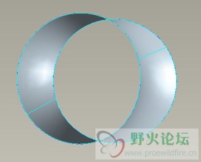

发表于 2010-8-12 18:53 | 显示全部楼层
--好像,似乎,大概是做错了。。。。

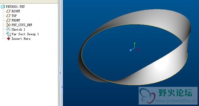

发表于 2010-8-14 15:50 | 显示全部楼层
这不是什么扭曲,楼主不要误人子弟,其实很简单就一个可变扫描+关系
前生你是桃花一片,遮住了我的双眼,来生我是桃花一片,只为你争艳
366
482
发表于 2010-8-14 16:10 | 显示全部楼层
如图
