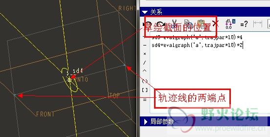

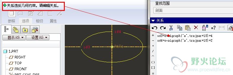

在论坛里看到这样一个帖子
http://www.proewildfire.cn/thread-35171-1-1.html
楼主所说的情况应该不少人都遇到过,
多余的话我不多说,直接进入主题

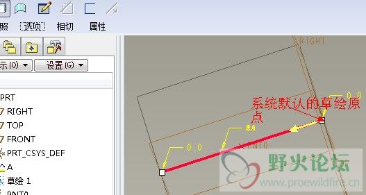

利用系统默认的草绘原点的话就有可能出现不能再生尺寸的问题
这是因为尺寸的数值如果再生的话就会是0,
ProE是只能出现0距离,而不允许出现0长度的
所以就出现这样的结果
问题的解决办法已经在前边有提示了,
——不要选择系统默认的草绘原点就可以了

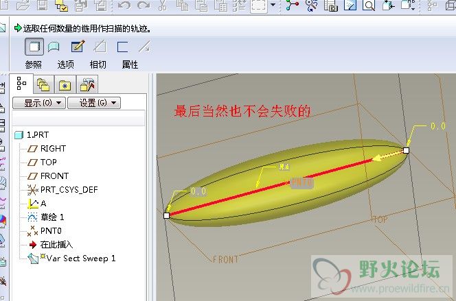

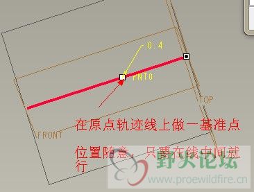

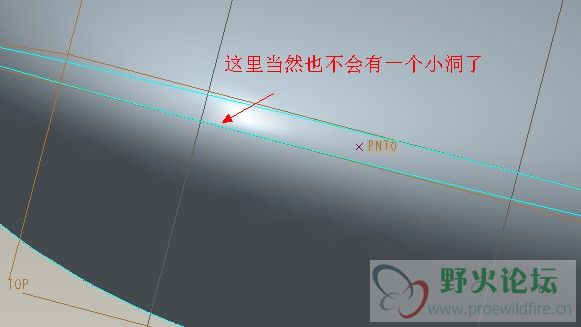

做法就是在原点轨迹线建立一个基准点,
然后以此基准点为草绘原点

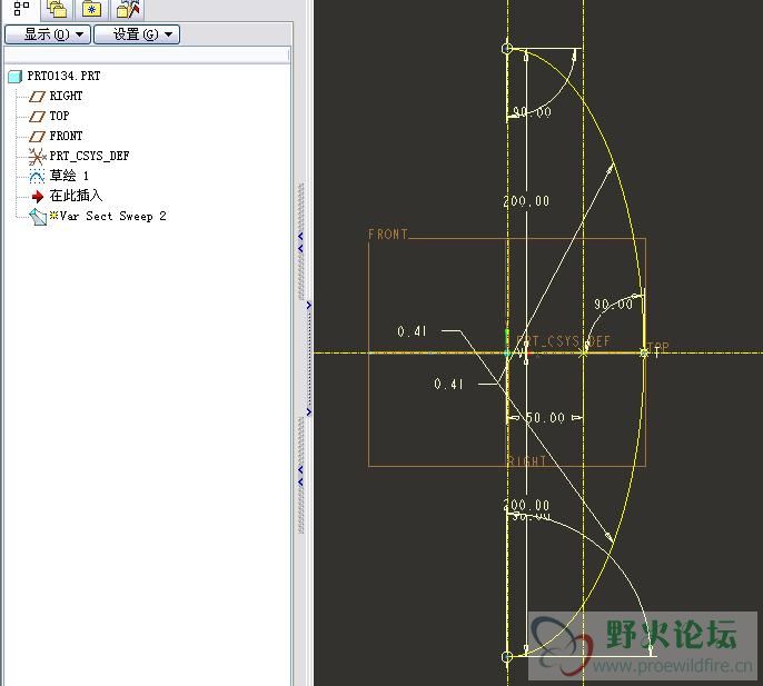

总结的很好,刚看到有人求助的这个0截面帖子了,很多0截面都可以用这个方法去解决
不过,就画这个模型而言,还是用圆扫描来得快

圆扫描?怎么扫描?不明白!不可以吧!这个是椭圆的渐变?截面是椭圆怎么用圆啊?

圆作为主轨迹,椭圆辅助轨迹做VSS扫描

圆作为主轨迹,椭圆辅助轨迹做VSS扫描
78761
78762
对,这样做是很方便(但是不应该是用圆,而是椭圆),
不过原帖中用的是控制图形

主轨迹必须是圆,不然扫出会相交
