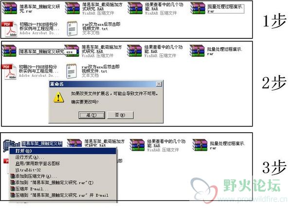

与新书中部分章节相应的视频,注意将扩展名rar改为exe,双击运行即可。
